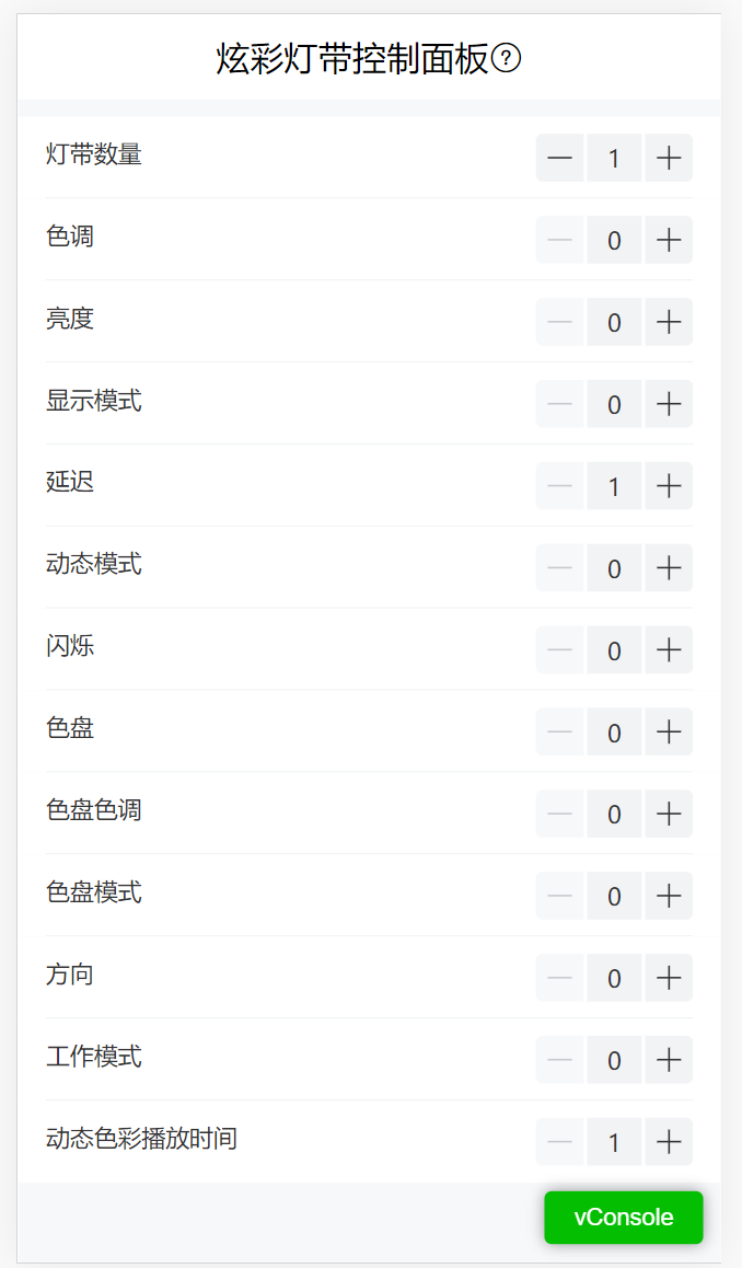

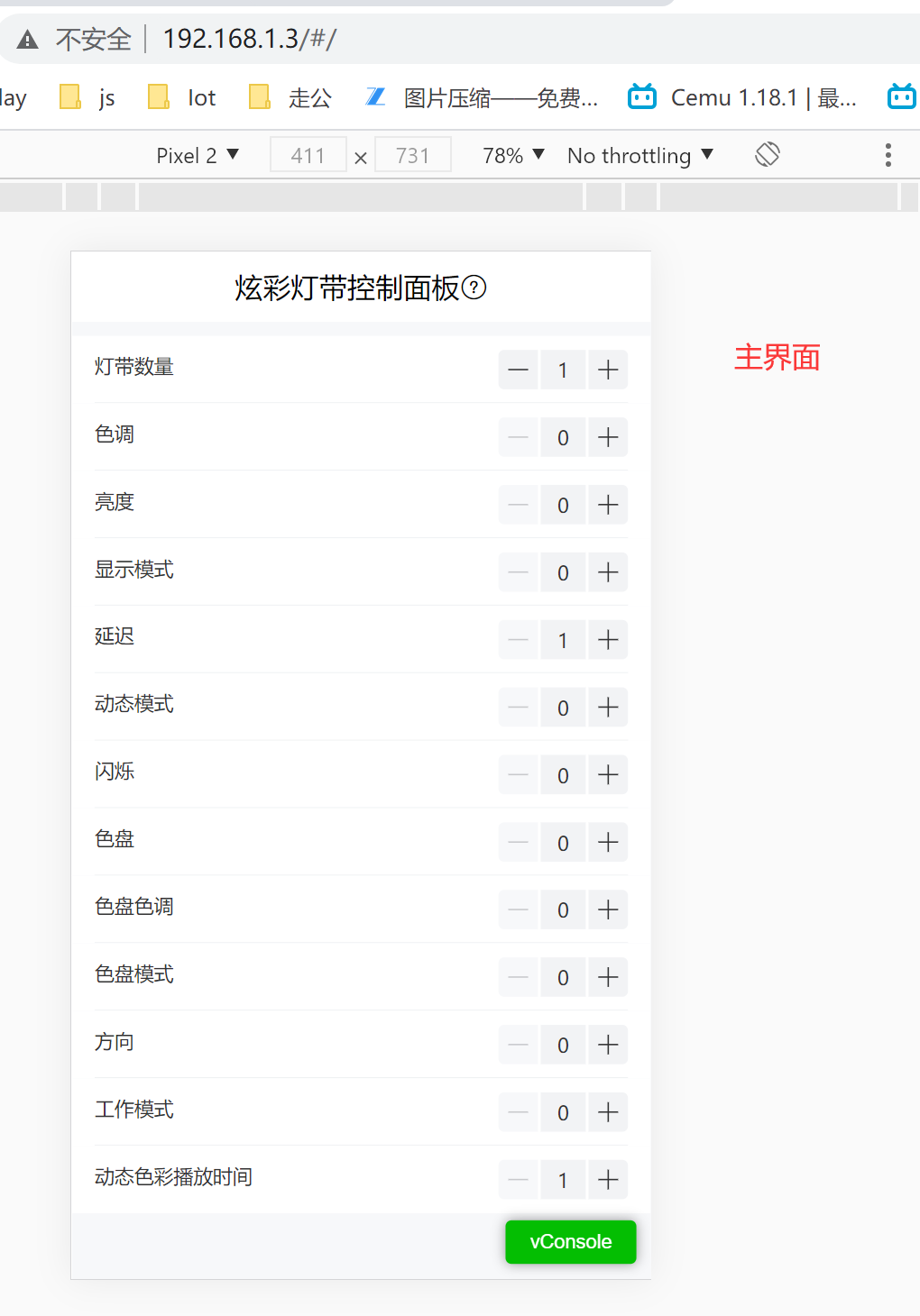

本项目烧写到esp32/8266后直接访问获取到的ip即可:
主界面
6
7

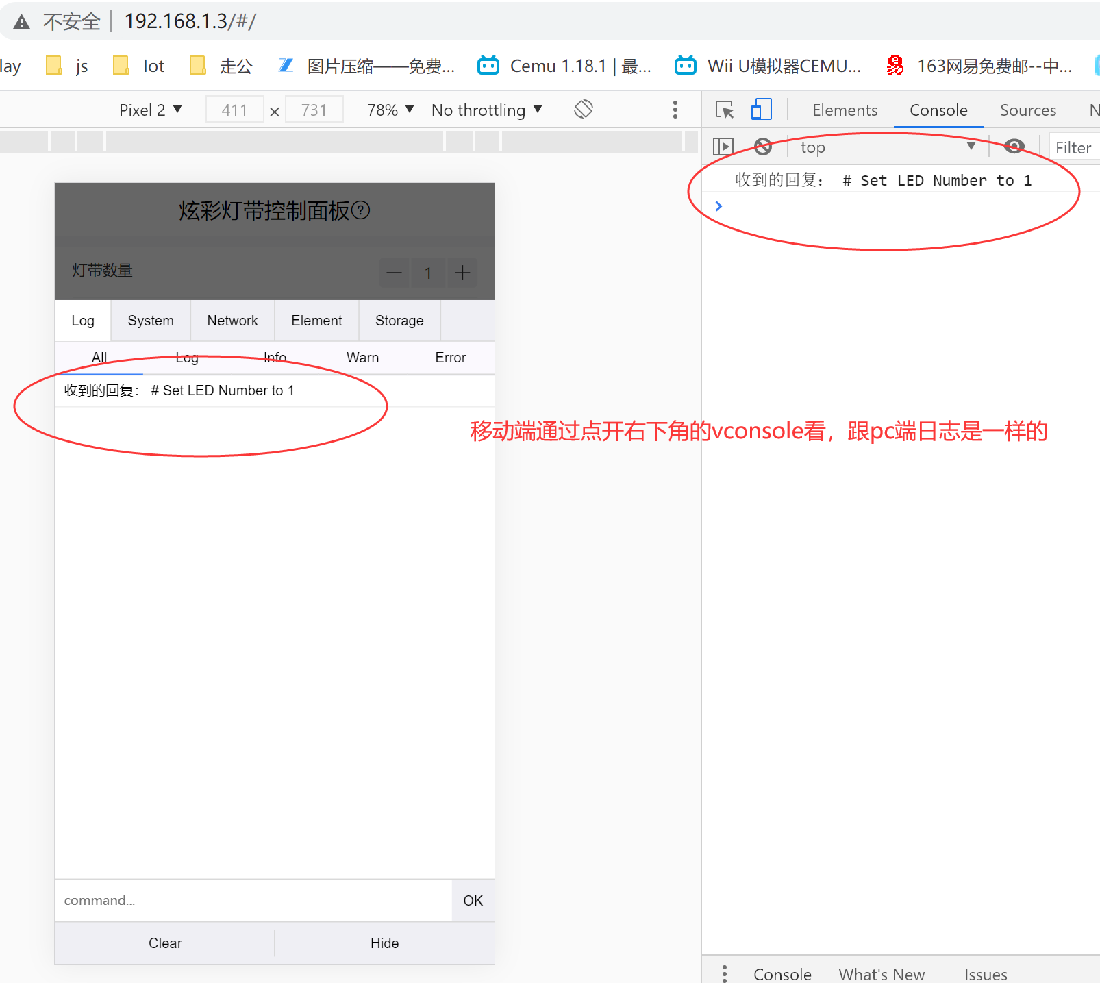

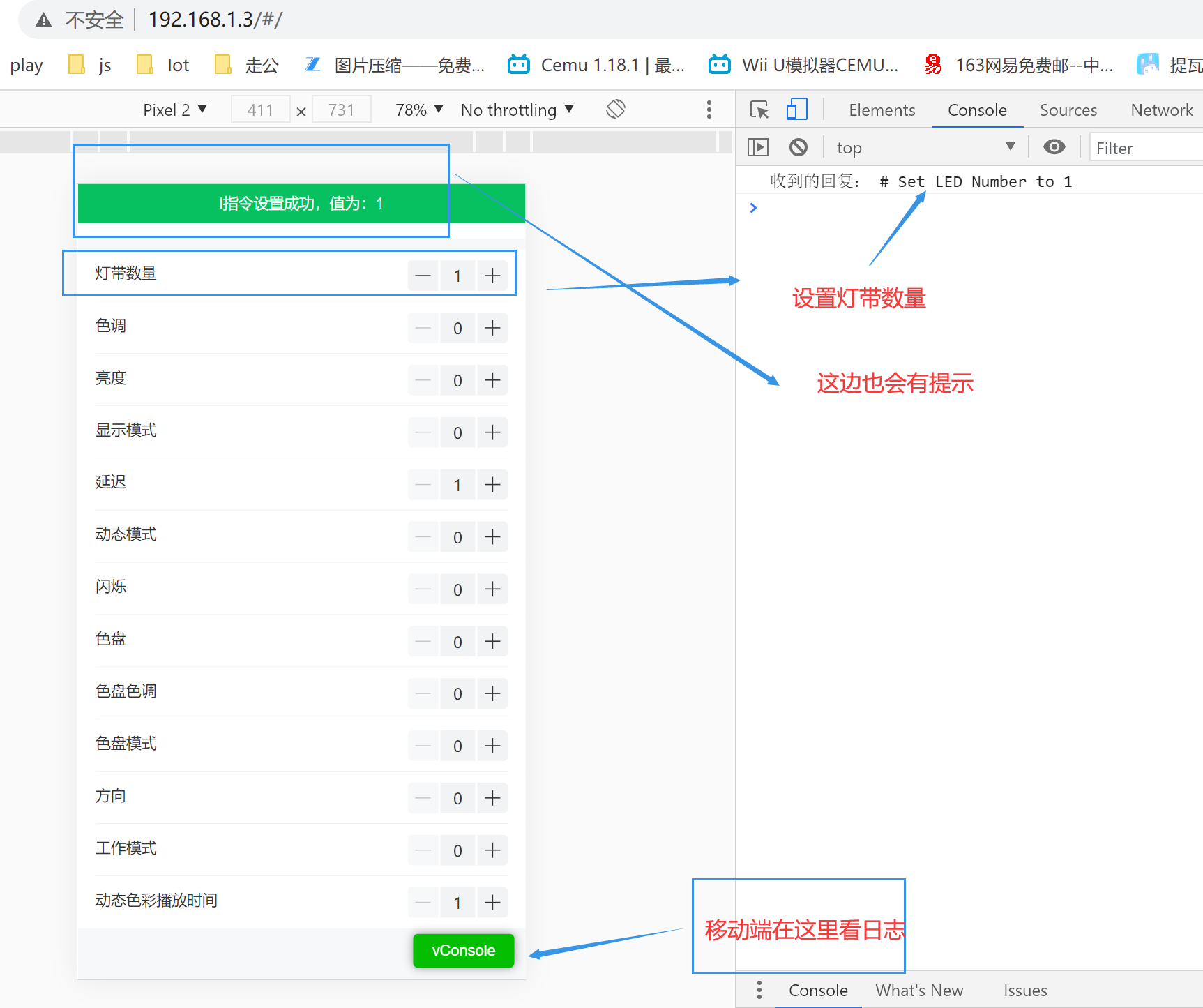

对灯带进行操作
移动端日志点击右下角的vconsole; PC端直接按F12
8
9
