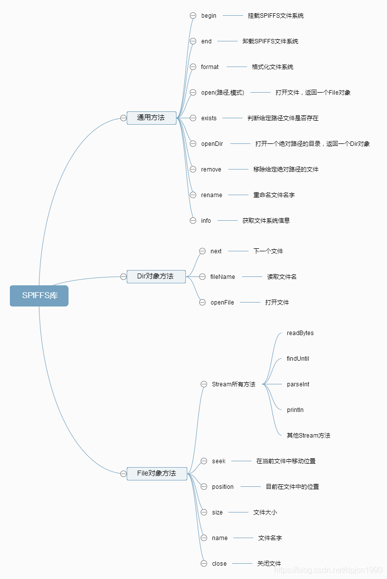

    4. SPIFFS库
        了解一下SPIFFS文件系统常用的操作方法,以下是博主总结的百度脑图:
    在这里插入图片描述
        方法分为3大类:
    1. SPIFFS专用方法
    2. Dir对象专用方法
    3. File对象专用方法

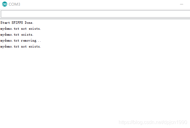

    实验结果
    在这里插入图片描述

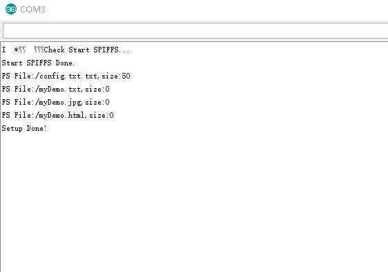

      Dir dir = SPIFFS.openDir("/");
      while(dir.next()){
        String fileName = dir.fileName();
      size_t fileSize = dir.fileSize();
      Serial.printf("FS File:%s,size:%d\n",fileName.c_str(),fileSize);
      DebugPrintln("Setup Done!");
    void loop(){
    实验结果

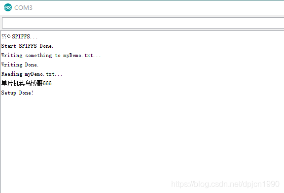

    5.3 文件读写
    实例说明
    往文件myDemo.txt中写入“单片机菜鸟博哥666”并读取出来显示。
    实例源码
     * 功能描述:演示文件读写功能
    #include <FS.h>
    //以下三个定义为调试定义
    #define DebugBegin(baud_rate)    Serial.begin(baud_rate)
    #define DebugPrintln(message)    Serial.println(message)
    #define DebugPrint(message)    Serial.print(message)
    void setup(){
      DebugBegin(9600);
      DebugPrintln("Check Start SPIFFS...");
      //启动SPIFFS,如果下载配置没有配置SPIFFS,返回false
      if(!SPIFFS.begin()){
         DebugPrintln("Start SPIFFS Failed!please check Arduino Download Config.");
       return;
      DebugPrintln("Start SPIFFS Done.");
      File myFile;
      //打开文件 不存在就创建一个 可读可写
      myFile = SPIFFS.open("myDemo.txt","w+");
      if(myFile){
        DebugPrintln("Writing something to myDemo.txt...");
      myFile.println("单片机菜鸟博哥666");
      myFile.close();
      DebugPrintln("Writing Done.");
      }else{
        DebugPrintln("Open File Failed.");
      //打开文件 可读
      myFile = SPIFFS.open("myDemo.txt","r");
      if(myFile){
        DebugPrintln("Reading myDemo.txt...");
      while(myFile.available()){
        //读取文件输出
        Serial.write(myFile.read());
      myFile.close();
      }else{
    void loop(){
    实验结果
    在这里插入图片描述

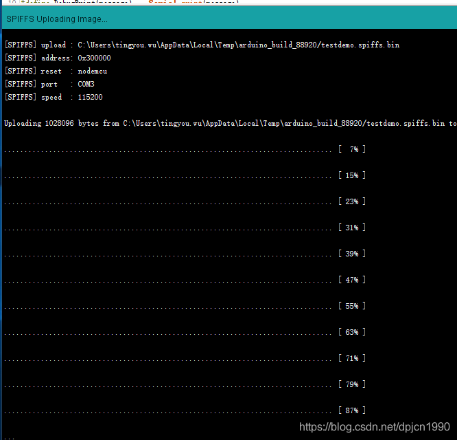

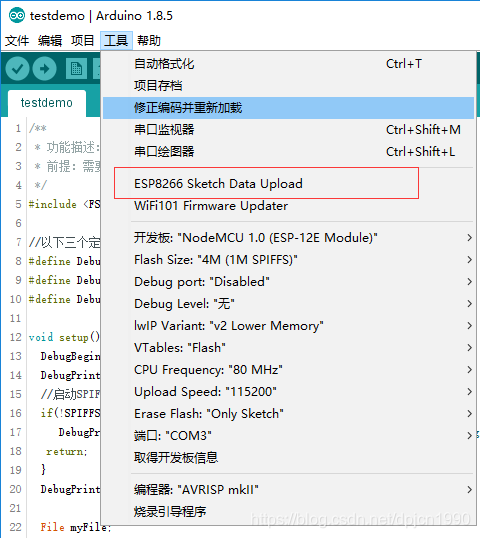

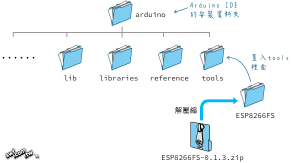

        负责将文件上传到SPIFFS的工具叫做 ESP8266FS。ESP8266FS是一个集成到Arduino IDE中的工具,它将一个菜单项添加到工具菜单,用于将skench data目录的内容上传到ESP8266 Flash文件系统中。
        这个工具需要另外安装,整个上传文件步骤如下:
    1. 下载 ESP8266FS工具
    2. 将下载到的文件解压到Arduino IDE安装路径下的tools文件夹(如果不存在这个文件夹,请自行增加)。参考下图:
    1. 重启Arduino IDE
    2. 打开一个Sketch工程(新建或者打开最近的工程),去到Sketch工程目录下创建一个data目录(不存在该目录),然后把你需要放到文件系统的文件copy到这里。
    3. 确保你选择了正确的板子、com口,关闭掉串口监视器。
    4. 选择 工具 ESP8266 Sketch Data Upload
    在这里插入图片描述

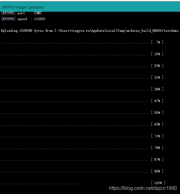

    然后就会开始上传文件到ESP8266 flash文件系统。
    在这里插入图片描述
    当IDE显示“SPIFFS Image Uploaded”,代表上传完毕。
    在这里插入图片描述

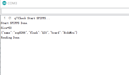

        那么接下来说明一下本例子内容:
    • 往8266 SPIFFS文件系统中上传一个config.txt文件(请读者自行创建,然后放在data目录,上传到ESP8266),然后读取出来。文件内容包括:
    {"name":"esp8266","flash":"QIO","board":"NodeMcu"}
    实验准备
    1. 往8266 SPIFFS文件系统中上传一个config.txt文件(请读者自行创建,然后放在data目录,上传到ESP8266)
    2. NodeMcu开发板
    实验源码
     * 功能描述:演示上传文件并读取文件内容
     * 前提:需要先往SPIFFS里面上传config.txt文件
    #include <FS.h>
    //以下三个定义为调试定义
    void setup(){
      DebugBegin(9600);
       return;
      File myFile;
      myFile = SPIFFS.open("/config.txt","r");
      if(myFile){
        //打印文件大小
        int size = myFile.size();
      Serial.printf("Size=%d\r\n", size);
      //读取文件内容
      DebugPrintln(myFile.readString());
      myFile.close();
      DebugPrintln("Reading Done.");
      }else{
    void loop(){
    实验结果
