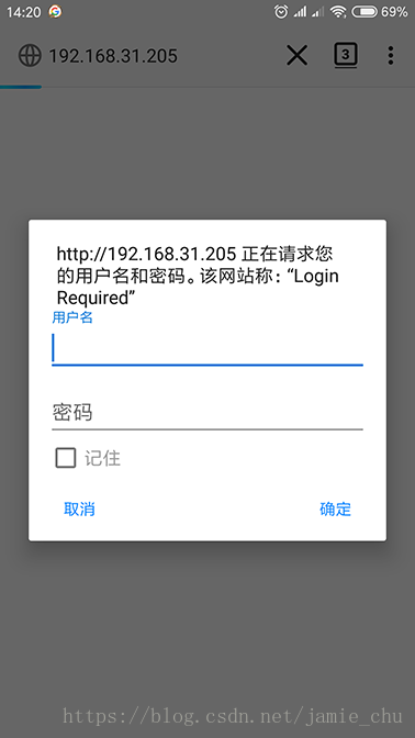

    3.WebConfig默认用户:admin,密码:88888888

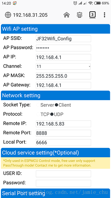

    3.提示:AP信道设置只在AP模式下有效,AP+STA模式下会跟随外部WIFI的信道;

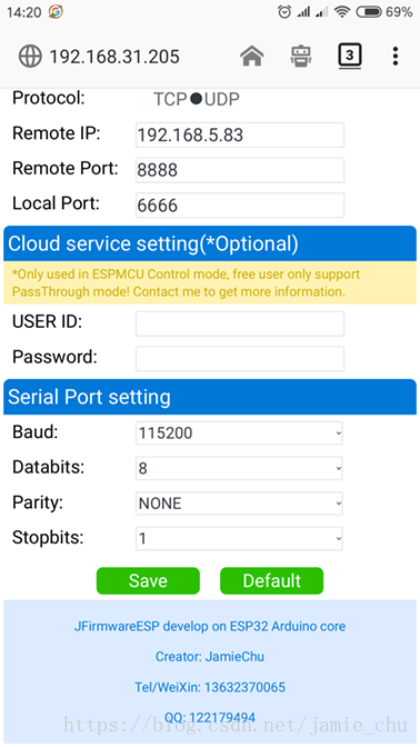

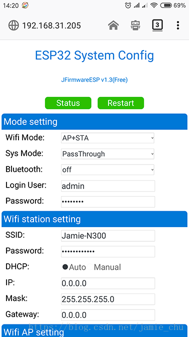

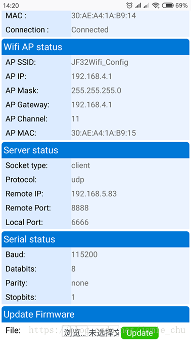

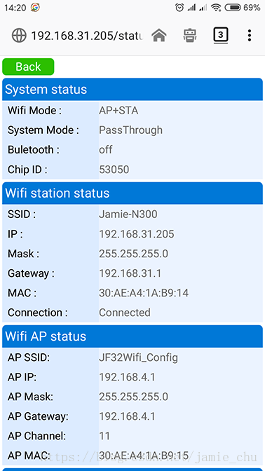

    web config预览:
