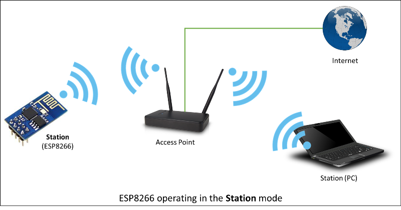

    2. 回顾Station模式 —— 我想连上谁
        Station模式又叫做站点工作模式,类似于无线终端,有图有真相:
        处于Station模式下的ESP32,可以连接到AP。
    通过Station(简称为“STA”)模式,ESP32作为客户端连接到路由的wifi信号。
